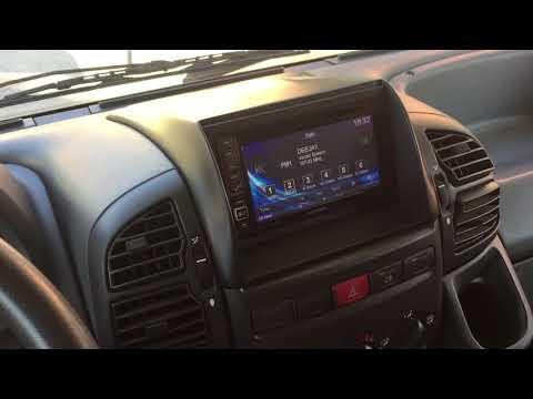

    Non per fare pubblicità, ma forse questo video potrebbe indirizzarti meglio:

    la trovi come ricambio Citroenclicca qui: mascherina-autoradio-peugeot-boxer-citroen-jumper
