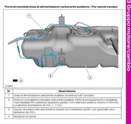

  • forse ha la possibilità. Questa è una foto trovata in rete che dovrebbe essere proprio il serbatoio del transit

  • credo che ci sia proprio un connettore gia di serie fatto apposta per collegare il riscaldatore (sul ritorno del gasolio). Devo verificare

  • Casadipi ha detto:
    sul ritorno non funziona di notte si svuota e resti al freddo già provato
  • Brianza ha detto:
    Casadipi ha detto:
    cosa vuol dire? da quello che leggo pesca comunque dal serbatoio e la cannetta arriva appena sopra al fondo. Magari ho capito male
    Brianza ha detto:
    Casadipi ha detto:
    assolutamente no, il ritorno della pompa (non tutti i mezzi hanno il ritorno della pompa) e degli iniettori detto recupero, per altro non presente sui veicoli common rail, ma la cannetta del ritorno mai arriva al fondo per un motivo semplice se arrivasse sul fondo o comunque vicino al fondo farebbe gorgogliare e le eventuali impurità finirebbero in circolo, ma sempre o in superfice oppure leggermente verso la metà del serbatoio, per cui se qualcuno ha collegato il riscaldatore su questa tubazione ha semplicemente avuto un gran fondello per non dire culo se il riscaldatore ha sempre funzionato o forse aveva il serbatoio pieno per cui più o meno è andata bene
  • eggià, se non arriva quasi in fondo si rischia che si spenga il riscaldamento pur avendo il serbatoio mezzo pieno.
    Guardando bene la foto, il numero "2" dice "porta di connessione mandata carburante ausiliaria"
    Brianza ha detto:
    Casadipi ha detto:
    no anche io lo avevo visto e fatto fare ma in realtà alle 2 di notte ti svegli al freddo, il pescante va messo nel serbatoio .
