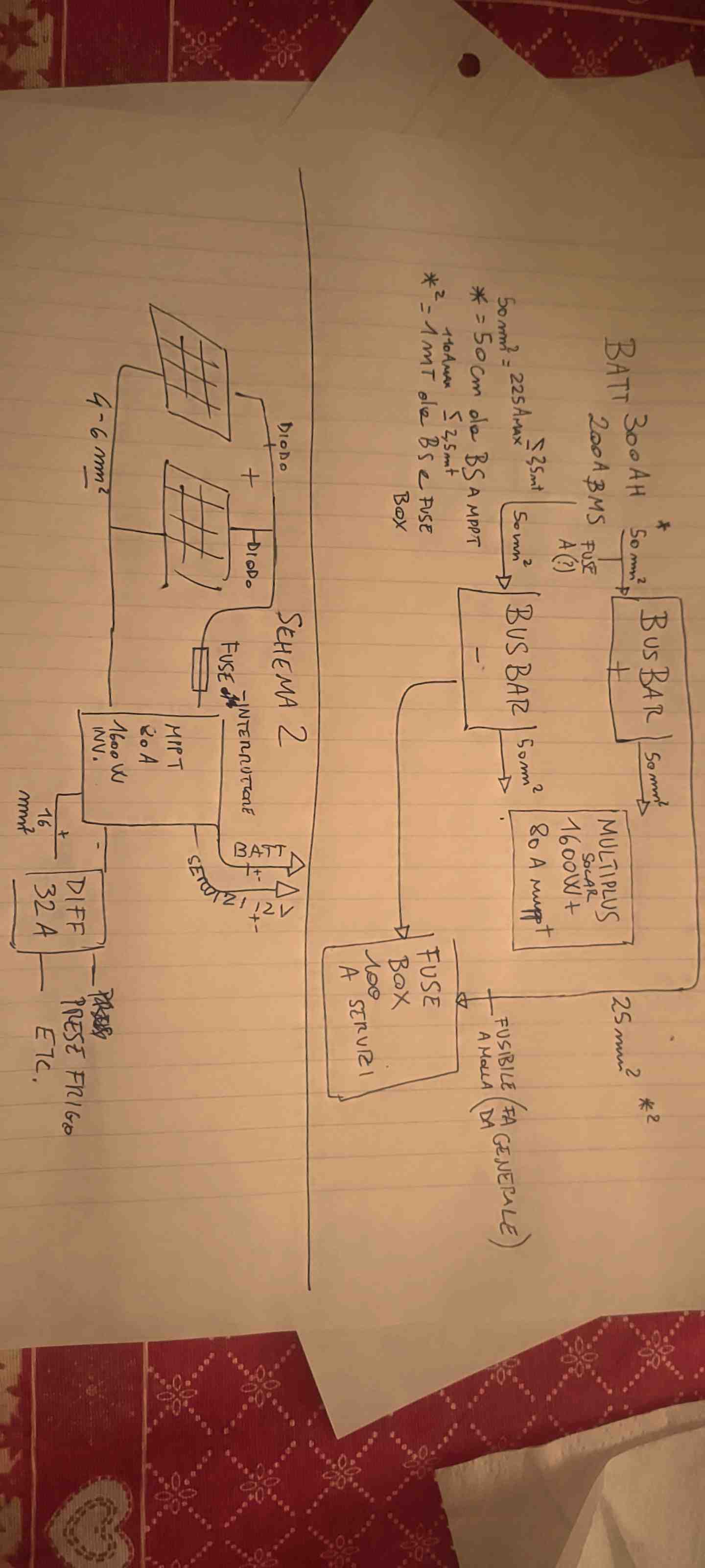

Buonasera a tutti, ho a disposizione capacità  di impiantistica ma non mi son spinto mai a simili amperaggio, spiego, ho un laica da rifare centralina caricabatterie etc etc, dispongo di un inverter ibrido stile multiplus 12v80ampere1600w una bms200su300ahlitio, cavi, bus bar, 2 pannelli da 500 49 v, allego uno schema buttato giù dove nella parte superiore faccio solo batteria a unità di carica e inv mentre nella seconda pannelli regolatore inverter, ho dubbi su dimensioni cavi e relativi fusibili
