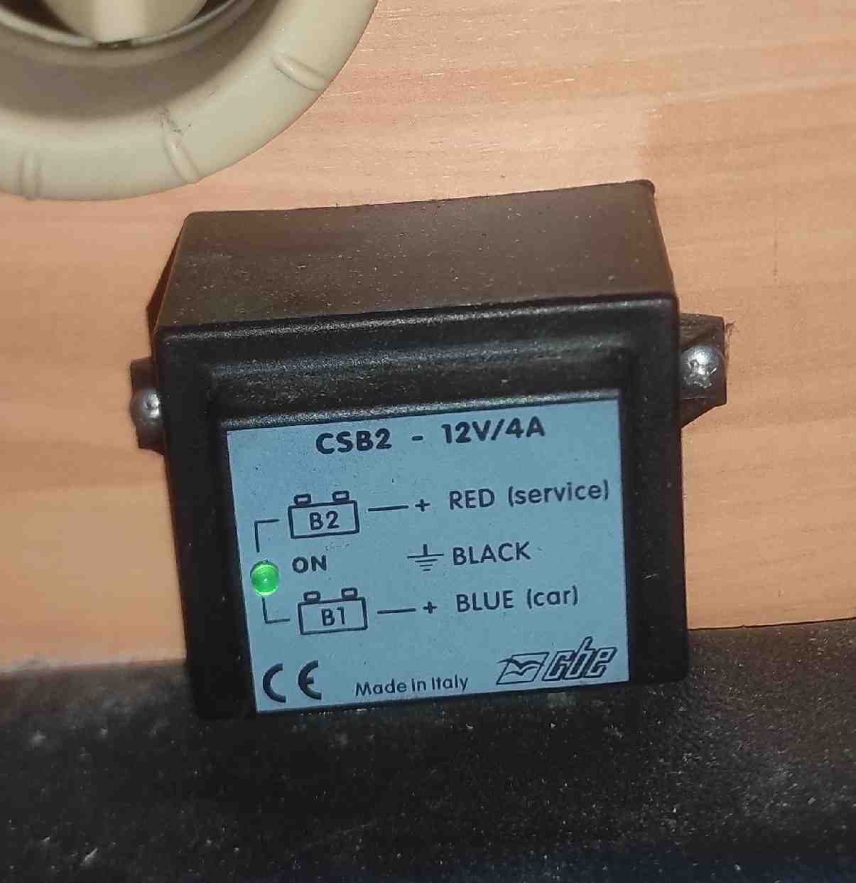

Questo weekend ho ripreso il camper dopo un paio di mese di stop forzato.

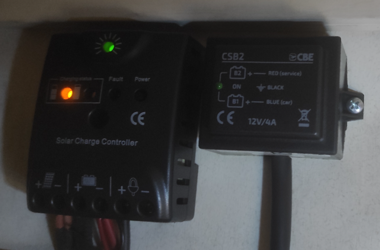

Quando sono andata ad accendere la centralina, ho sentito un "fischio" che si è rivelato essere il parallelatore (1° foto recuperata da quando ho comprato il camper) accanto al controller dei pannelli.

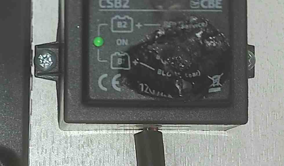

Non ho avuto nemmeno il tempo di spegnere la centralina che ho sentito sfrigolare e mi sono trovato con il parallelatore in queste condizioni
Ovviamente le batterie hanno smesso di caricarsi ma per non sbagliarmi ho proceduto a staccare il positivo dal controller dei pannelli.
Salvo il fatto di ordinare un nuovo parallelatore così da ripristinare il funzionamento dell'impianto, ho voluto fare un controllo dei fusibili per capire se qualcosa era saltato ed ho fatto una scoperta.

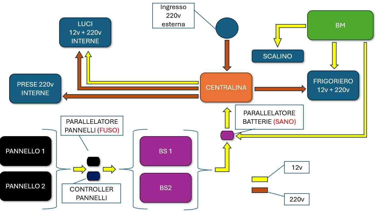

Il mio impianto è così composto:
L'immagine l'ho realizzata io sulla base delle mie conoscenze, quindi potrebbe essere sbagliata in qualche dettaglio dei collegamenti, ma i componenti sono quelli.
Correggetemi se sbaglio, ma io sapevo che il parallelatore serviva per gestire il caricamento tra le BS e la BM.

  • è un circuitino stupido che sente la carica della batteria servizi agm e quando è carica sposta la corrente di solito provienente dai pannelli fv e la devia sulla batteria motore. Si collega sui due positivi delle batterie in parallelo all' impianto,niente di + facile che avendone 2 probabilmente andavano in rindondanza e uno si è surriscaldato.
    Però guarda il lato positivo, poteva innescarsi un incendio e invece te la sei cavata con poco.
  • quello che non capisco del tuo schema @anter , è la posizione e il possibile servizio del parallelatore tra i pannelli solari e le 2 batterie servizi; serve a caricare la seconda batteria servizi? non le tieni in parallelo?

    lo schema non sono sicuro sia corretto.
    in teoria (per quello che mi hanno spiegato quando ho preso il camper) le bs sono in parallelo.

    il mio pensiero è che chi mi ha montato i pannelli nuovi abbia aggiunto il parallelatore (quello che si è bruciato) accanto al controller dei pannelli senza sapere che c'era già un parallelatore vicino alle batterie e quindi ne ho 2.

    si certo i pannelli si collegano in parallelo o serie dipende dalle tensioni del regolatore; ecco io lo cambierei con un  mppt
  • i pannelli si mettono in parallelo ma senza parallelatore!!
