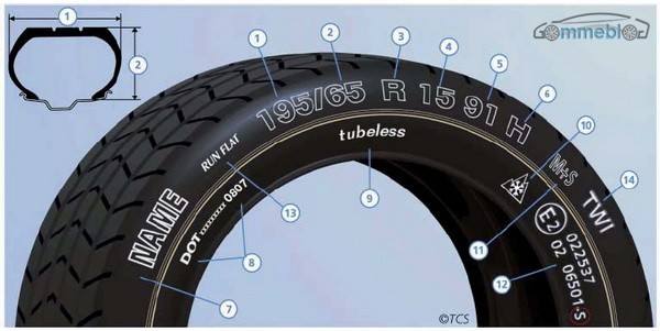

    "se il proprietario non ha lesinato sulla manutenzione del veicolo, lo vedi subito dall'anno delle gomme (pneumatici); questo è rilevabile dalla sigla posta sul fianco dello stesso, in cui è riportato l'anno e la settimana di produzione, indicati dalla sigla DOT":
    Se uno tiene veramente al proprio mezzo, in questi veicoli, la gomma, a prescindere dai kilometri, quando sono ovviamente pochi, va sostituita ogni 4, massimo 5 anni. E' un elemento da cui si capisce molto su chi abbiamo veramente dinnanzi, Maculani.

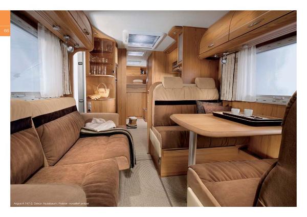

    L'Argos 747, è un autocaravan dagli spazi e posti letto, non comuni, assolutamente irraggiungibili per un motorhome la cui spesa da usato sarebbe superiore del 40% a parità d'annata.
    Condivido in pieno sul fascino che un motorhome rilascia specie in marcia, ma ribadisco che per 6 persone è inadatto, troppo lavoro nel recuperare posti letto e, nelle lunghe vacanze, si rischia il divorzio.
