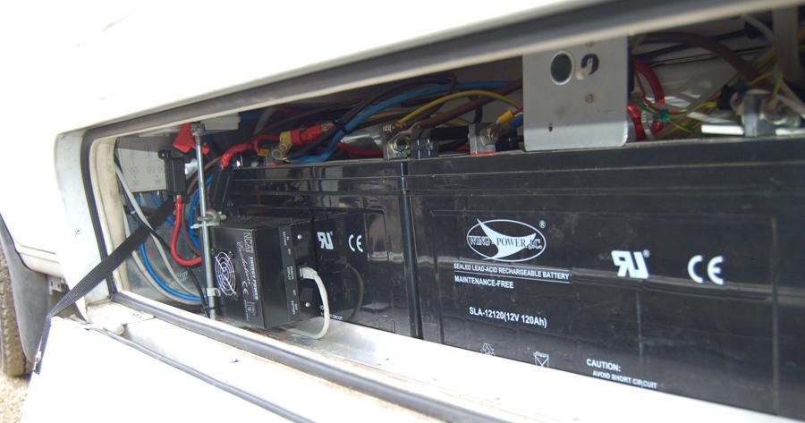

    Vabbè, io col mio Wingamm vado così....
    Energy POwer Evolution che ricarica 240 amperora di batterie in AGM (due da 120 amperora in parallelo diretto)
    MArco.
    MArco.[/quote]

    Infatti le mie due batterie servizi sono da 32Kg della CSB.
    Se a qualcuno interessa ne ho due da vendere da 100A.
    Stasera le metto nel mercatino.
  • modificato 17:42
    sabato sono stato a modena alla SAF , sta dietro al bowling in via Vespucci.
    di batterie al gel da 100ah vogliono 180€
    mentre batterie ad acido a scarica lenta ma non sigillate da 120ah vogliono 140€
    sul sito safitaly.it c'è il catalogo con le misure.
