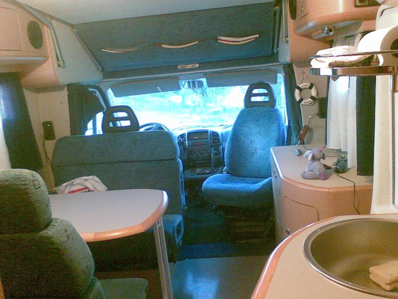

l'ultimo mio lavoro sul mio camper per creare un po di spazio in piu sono andato dal rottamaio e ho preso la piastra girevole di una fiat ulisse che la montano di serie 15€ poi da brico una bacchetta di ferro spessa per adattare la piastra al mio sedile bulloni e una bomboletta di colore nero per verniciare il tutto un paio di saldature sulla piastra e poi bullonata al sedile

    ciao Vitale la modifica e semplice e non devi modificare ne saldare il sedile, in pratica se poi la vuoi levare basta smontarla e rimettere il sedile come era in origine
    però la modifica non va bene per il ducato 250 per gli altri ducati va bene
  • modificato 20:49
    forse per il ducato 250 devi fare la doppia piastra

    L'ho fatto simile sul mio Ducato del 2005 (Wingamm) adattando un meccanismo girevole di un Iveco.
    Però la parte girevole l'ho messa sotto e ho spostato sopra il meccanismo che permette di traslare il sedile.
    In questo modo posso girare il sedile di 180 gradi ( o anche meno, diciamo 150...) e avere la possibilità di avvicinarlo al tavolo visto che il maniglione per la traslazione gira insieme al sedile e quindi mi permette di farlo avanzare a piacere fino ad arrivare alla distanza voluta.
    Qui si vede malissimo accidenti...
    Però si capisce che il maniglione è solidale col sedile e che dalla posizione che si vede si può farlo avanzare verso il tavolo.
    Secondo me è più comodo così...
    Cordialmente, Marco.

    Però vedo che il sedile di destra adesso è più altro (l'avevo intuito guardando la piastra. Questo per me sarebbe un risultato non accettabile. Non critico. Ma io non lo farei sul mio camper, l'effetto leva sull'impianto esistente adesso è maggiore.

    quanto riguarda il sedile hai ragione la pecca e il maniglione che sposta il sedile non gira con il sedile e quando e girato verso la cellula l maniglione si trova dietro, ma non ho potuto fare altrimenti perche mettendola piastra sotto toccava sulla batteria e sarebbe diventata una sedia elettrica :):)

    ciao Mandrake 75 il sedile e stabile non ci sono problemi non dondola e con le cinture di sicurezza e sicuro come quando la piastra non cera
    per le saldature da una parte puoi fare a meno, ma dall'altra parte ci vuole perche il ferro piatto non batte bene, perche dove ce la saldatura cera un tubo rotondo e tu devi metterne uno piatto
