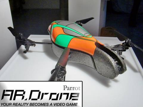

    Molto interessante ad esempio è un prodotto della Parrot, PARROT A.R DRONE
