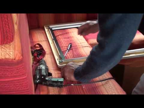

L'oscurante della finestra dinette non mi scorre più bene su e giù.
Potrebbe essere la molla un po scarica ma anche l'attrito del telo con la guida.
Qualcuno ha avuto lo stesso problema?
Si trovano teli di ricambio senza dover sostituire tuta la finestra?
  • Ho visto un tutorial su Youtube di un tizio che lo ha smontato e rimontato facendogli fare un giro su stesso in modo da tenerlo più teso.
    So già che non si è capito niente da come l'ho spiegato...però prova a gughelare...
  • modificato February 2019
    Grazie,
    Ho visto il video di riparazione di una zanzariera,
    credo che lo stesso valga anche per il telo oscurante, però mi interesserebbe sapere se si trovano anche teli nuovi a sostituire, visto che ci sono.
    Dopo diverse volte l'originale si è un po rovinato e metterlo nuovo non sarebbe male, ma senza cambiare la finestra.
  • Grazie mille per il video, ho avuto lo stesso problema e risolto!!!  =) =)
