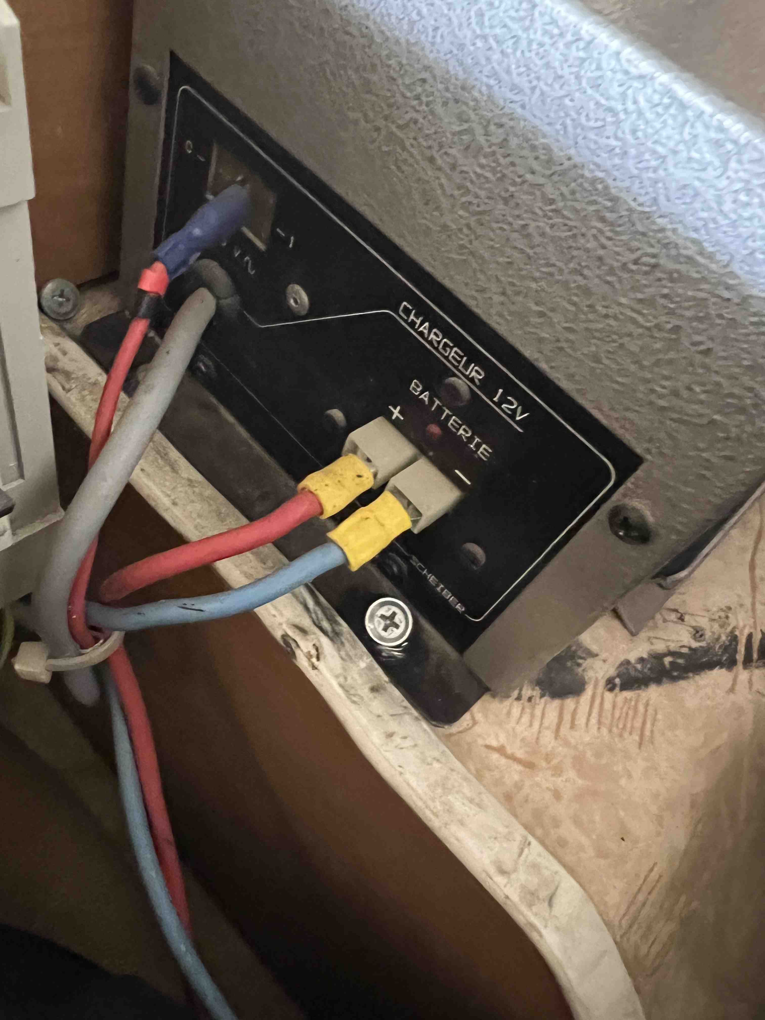

Salve sono Marco da poco tempo camperista con Rapido 773F su Fiat ducato, mi si è bloccato lo scalino elettrico d’ingresso facendo delle prove con una batteria volante collegata al motorino lui funziona quindi sono alla ricerca di un fusibile e finora dopo due giorni di ricerca non ne ho trovato, qualcuno sa dove posso recuperare il manuale dell’impianto elettrico di questo modello ? Mi sono rivolta all’azienda Rapido e loro non ne danno copie ai privati. In attesa di qualche consiglio ringrazio anticipatamente
  • ciao, nel mio vecchio camper (Elnagh) il fusibile dello scalino era contenuto nel caricabatterie della CBE dentro alla cassapanca. Magari, se anche tu hai lo stesso modello di caricabatterie, potrebbe essere li.
  • Grazie controllerò
  • tipo questo. L'ultimo fusibile a destra è del gradino
  • Grazie ma non è così il mio
  • Scusa ma non avevo specificato l’anno del camper 2002
  • il mio era del 2000
  • avrai pure una scatoletta fusibili, dove stanno tutti insieme?
  • Sì uno nel vano motore due sotto il cruscotto e altri fusibili , alla fine di tre giorni di ricerca ho trovato una giunzione del filo di massa staccato, ora tutto risolto grazie mille dei consigli
