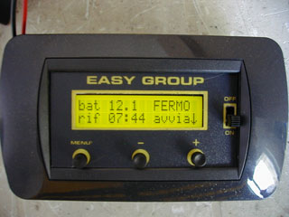

    Ma no questo diventa tutto automatico con accensione elettrica comandata da una scheda elettronica e sul pannellino interno ti fa vedere anche gli allarmi e le tensioni.

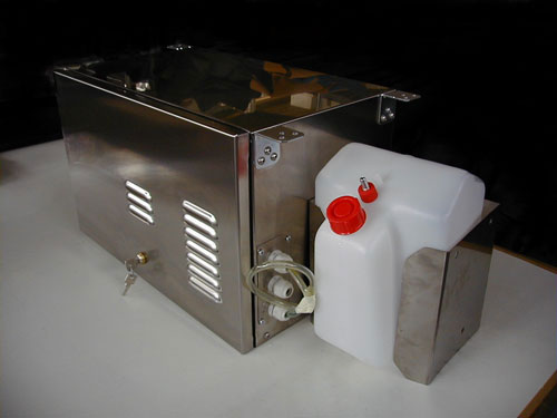

    questo è il pannellino
    e questo il generatore
  • modificato 23:50
    ecco le foto del montaggio domani anche il pannello di controllo !!!!
  • modificato 23:50
    molto bello... adesso non rimane che finire.
    dopo, spero che ci informerai sulla pressione sonora generata..

    Lavoro finito !!! il tutto funziona bene ma il rumore è sempre quello adesso mi ci metto io e gli monto una marmitta supplementare!!!!!!
    Tanto basta un tappo e un foro dove far passare il tubo della marmitta.
  • modificato May 2009
    Nel week end ho avuto modo di provarlo e devo dire che funziona molto bene.
    In effetti è molto comodo accendere il generatore dalla cellula senza aver portatili che puzzano di benzina e che occupano spazio nel gavone.
    Unico neo non è stata prevista una marmitta esterna che permette di deviare lo scarico, che invece ora avviene sotto il generatore stesso.
    Comunque ora mi ingegno e poi vendo il brevetto alla Easy Group
    Ps. il sito del costruttore è :
    :D:D:D:[url=http://www.generatori.biz]www.generatori.biz[/url]

    Si vero mi ero dimenticato il generatore va benissimo e anche il rumore è molto simile ai piu' blasonati tec.
    Inoltre durante le vacanze mi ha segnalato un allarme ma telefonando al numero di cell che è segnato sul libretto mi hanno risolto tutto in 5 minuti ed era il 17 agosto alle 8 di sera !!!!
    il t 2000 viene montato con motore honda a differenza del mio che è yamaha e a brevissimo uscirà anche il modello da garage con tutti i controlli del CO2 .....
    Credo che valga tutti i soldi spesi !!!!
    questo è il sito del produttore [url=http://www.generatori.biz ]www.generatori.biz [/url]
