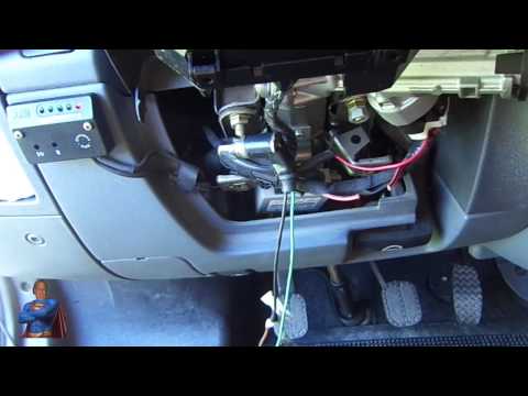

    Fermi restando i consigli che ti hanno dato... credo che questo, sia il più simile a quello che volevi, ma agisce sull'avviamento: lampeggio.
