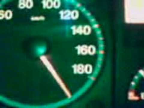

    Io ho un 2300 e a 160 ho tolto....:D
  • modificato November 2009
    ieri sera... tra milano e bergamo!!!! (scherzo)
    questi sono pazzi!!!!!
