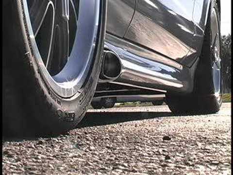

    IL PROSSIMO INTERVENTO SARà QUESTO!!!!!
  • modificato 18:56
    Per carita' Piluba, cosi' sembra troppo ad una Merdeces !!!
