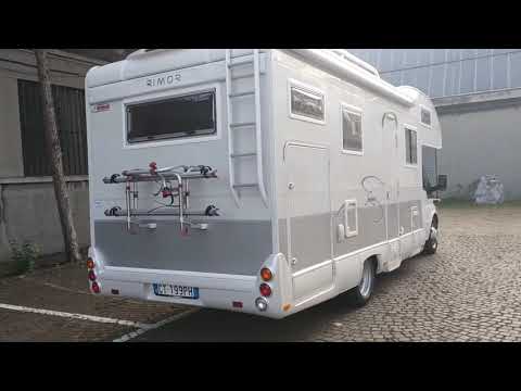

Visto che il camper non si vende, e che il costo del rimessaggio al coperto è un po' fuori budget, abbiamo fatto fare prova di infiltrazioni nel fine settimana.
Ci hanno detto che al momento il camper è a posto ma consigliano di rifare sigillature, se non ho capito male il costo per questo è intorno ai 1500 euro.
Vi risultano questi preventivi per le sigillature??? avete consigli su dove portarlo in zona milano e dintorni?? oppure se farlo da soli???
Anche perchè se la cifra è quella, il camper mi sa che me lo tengo un'altro po' altro che furgonato.....
