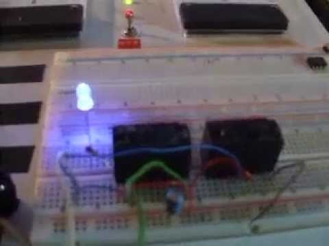

    io dico la mia, primo secondo me il led non dovrebbe accendersi perche hai messo i diodi al contrario e la resistenza del diodo mi sembra un po altina. Secondo me se tu falsi la presenza della alimentazione del relè faresti prima. Tra poco uno schema veloce
  • modificato March 2010
    Ecco lo schema e la spiegazione di come secondo me dovrebbe andare il tutto.
    Premessa, io mi son basato sull'impianto elettrico che ho visto nel mio camper e soprattutto ho buttato giù un'idea in base a quello che ho letto sul questo topic quindi spero che funzioni tutto al primo colpo ma a priori non assumo responsabilità in caso di danni.
    Questo è lo schema. Dove c'è il simbolino del pallino e una scritta li andrà collegato il filo. Quindi nel primo in alto c'è scritto D+, li andrà collegato il positivo che arriva dall'alternatore. In alto al centro e a destra dove c'è scritto +Batt, li andrà collegato il positivo della batteria servizi. In basso a destra dove c'è scritto + Frigo, li andrà collegato il filo del positivo del frigo. Praticamente il funzionamento è semplice: Quando il camper è spento il primo relè RL1 è disattivato e sfruttando il suo contatto chiuso andiamo alimentare il secondo relè. Questo altro relè (RL2), si attiverà quando noi andremo a premere il pulsante. Premendo il pulsante si chiuderanno i 2 contatti di cui uno è dedicato al frigo e l'altro all'autoritenuta del RL2 (praticamente continua a dare l'alimentazione che viene a mancare lasciando il pulsante). Il led si accenderà indicando l'attivazione del circuito. Il condensatore da 10 uF 35V che ho inserito, non è altro un leva disturbi per il relè ed aiuta a non far diseccitare il relè in caso di picchi alti di consumi. Tutto questo a motore spento. Quando accenderemo il motore, l'alternatore darà un segnale positivo al RL1 eccitandolo e interrompendo il circuito. A luce di ciò possiamo notare che se non attiviamo il circuito non avremo consumi di corrente pari a 0. Quando si avvierà il motore il relè verrà alimentato dall'alternatore senza avere problemi di consumi.
    Attenzione!!!!!
    Per semplificare la faccenda, non ho inserito un circuito di protezione della batteria dei servizi, quindi se lascerete il frigo andare con la batteria servizi senza controllare, potrete trovarvela a terra.
    Ecco un video di funzionamento
    La spesa del tutto si aggira meno di 10 euro. I relè si possono usare o quelli da circuito stampato, oppure quelli da macchina o anche quelli da cablaggio industriale (automanzione). L'importante che siano a 12 volt e che quello che comanderà il frigo abbia un contatto almeno di 16A
    PS ho aggiunto un diodo 1n4007 per essere sicuri che funzioni con la tensione dell'alternatore
    Saluti Cavva
